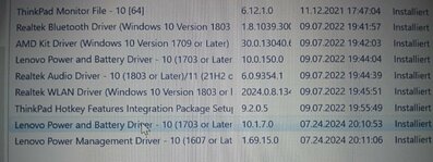

Ich habe für mein Thinkpad A485 vor gut 2 Jahren einen neuen original Lenovo Akku mit 2.11 Ah gekaut. Der Akku wurde in den zwei Jahren recht wenig benutzt und hat jetzt 35 Ladezyklen. Leider wird der Akku nicht mehr geladen. Der Akku wird sowohl von Windows 10 als auch von Lenovo Vantage erkannt. Lenovo Vantaga zeigt an, dass es ein Problem mit dem Akku erkannt hat und das der Akku ausgetauscht werden muss. Mit gut 2 Jahren und 35 Ladezyklen ist er ja noch nicht alt.
Hat jemand einen Tipp wie ich den Akku vielleicht wieder laden kann?
Noch mal vielen Dank für dein Feedback @think_pad . Ich werde das BIOS mal manuell flashen. Die Frage ist nur, was hier nicht in Ordnung ist. Liegt das alles am BIOS oder haben die Treiber Updates die Akkus und das BIOS beschädigt? Eigentlich würde sich das alles gar nicht mehr lohnen, für das ältere Thinkpad A485. Es ist nur etwas schade, weil das Thinkpad nie richtig benutzt wurde. Es sieht also als wäre es nagelneu. Das war immer unsere Ersatznotebook, was nie aktiv eingesetzt wurde. Ich habe es immer nur mal geladen und entladen, damit die Akkus eben nicht verschleißen, weil sie nie geladen werden.
Ich denke, dass die CMOS-Batterie noch genug "Saft" hat. Dafür dürfte der Akku definitiv hinüber sein.
Die Frage ist ob jetzt beide Akkus defekt sind. Akku 1 zeigt ja leider in der Lenovo Commercial Vantage Software auch einen Fehler bei der Funktion "Akku zurücksetzen". Allerdings wird der Akku noch normal geladen.

Dann hatte ich Dich falsch verstanden. Wenn Du schon mal Vantage drauf hast, prüfe bitte nach, ob Akkuladeschwellen gesetzt sind. Diese entfernen und danach Rekalibrieren des Akkus (Variante ohne Vantage).
Da das Energiemanagement durch den Embedded Contoller (EC) vorgenommen wird, dürfte ein reines BIOS-Update vermutlich nicht viel bringen. Da wäre ein EC-Update wohl zweckmäßiger.
Ein Foto von den batteriespannungen wäre hilfreich.
Vantage - Stromversorgung
Nochmal Danke für euer Feedback. Ich habe jetzt mal mauell das BIOS geflasht. Jedenfalls glaube ich das und hoffe ich das. Das Ganze ging mir etwas zu schnell.
Wenn ich mit dem Lenovo Windows BIOS Update Tool ein normales BIOS Update machen wollte, habe ich immer die Meldung bekommen, dass das gleiche BIOS schon installiert ist und das es keine neue BIOS Version gibt.
Dann habe ich die Option "Update model number" gewählt und die dort vorgegebene Model Nummer nicht geändert. Dann hat das Tool etwas aus dem BIOS ausgelesen und einen Neustart gemacht. Der Neustart verlief allerding wie ein normaler Neustart. Also sehr schnell. Nach dem Neustart war Windows sofort wieder da. Wurde das BIOS in der kurzen Zeit neu geflasht?

Irgendwas stimmt mit dem Akku Management bei dem Thinkpad überhaupt nicht.
Windows 10 zeigt an, dass der Akku 2 (externe Akku) Null Prozent Kapazität hat und nicht geladen wird.
Lenovo Commercial Vantage zeigt an, dass sowohl Akku 1 als auch Akku 2 jetzt zu 100% geladen sind.
Allerdings hat Akku 2 laut Vantage nur 7.27 Volt Spannung. Das klingt als wäre dort eine Zelle defekt.
Nur warum wird der Akku dann als 100% geladen angezeigt?
