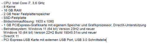

Die Voraussetztungen (kommen von der Software) lauten: 1 GB PCIExpress-Grafikkarte mit eigenem Speicher und Grafikprozessor, DirectX-Unterstützung
Wobei das ja "alte" Voraussetzungen sind, es muss aber halt trotzdem eine dedizierte Grafikkarte sein.

Magst Du uns vielleicht verraten, um welche Software es sich konkret handelt bzw genauere Systemanforderungen nennen?
Geht es hierbei um Zertifizierung evtl auch?
MFG
Novartisde
Die Systemvoraussetzungen sind halt wie sie sind, auch wenn zb die Forderung nach einer dedizierten Grafikkarte mit diesen geringen Anforderungen keinen Sinn macht.
Gleiches gilt für die PCIe USB Karte.
Darüber müssen wir uns aber (leider) auch keine Gedanken machen, wie gesagt, die Anforderungen sind halt so und kommt es zu einem Support Fall, dann ist die erste Frage "Wurden unsere Anforderungen umgesetzt?" und zwar insbesondere hinsichtlich dedizierter Graka und USB Karte.
