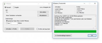

Das Ergebnis von H2testw: 122007 MByte geschrieben und 122007 MByte geprüft.
Der USB-Stick scheint OK zu sein. Und nu'? Liegt es vielleicht doch am Receiver und einer Firmwareänderung?

Beim h2testw wurde der Lexar laut Deinem Screenshot auch nur mit 8,57MByte/s beschrieben, aber wenn die andern noch langsamer schreiben, war meine Überlegung hier nicht der gesuchte Grund. ;)
