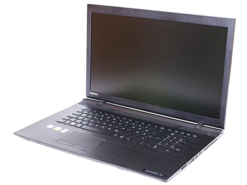

Ich frage weil ich hier auch noch einen Toshiba-Laptop habe welcher nicht über eine BIOS-Batterie verfügt. Als Stützbatterie wird der normale Akku verwendet. Das Gerät hatte nach einigen Tagen Datum und Zeit vergessen obwohl der Akku noch 24Wh hat.
Bei defekten Akkuzellen, kann die Anzeige direkt nach anschließen des Netzteils auf solch einen Wert springen. Das gelte es zu prüfen. - Ehrlich gesagt kann ich mir nicht vorstellen, dass der Rechner keine CMOS-Batterie hat.
Oder hat der Toshiba-Laptop einen separaten Akku als BIOS-"Batterie" ?
Wie alt ist das gute Teil ?
Es handelt sich um einen Toshiba C70-C-10R. Liegt schon ne Weile rum hier und das war meiner Erinnerung nach das Ergebnis meiner Bemühungen beim letzten Versuch. Werde das Teil aber vielleicht nochmal aufmachen und nachsehen.
Bein C70-C-1FT sitzt die CMOS-Batterie (schwarz ummantelt) rechts oberhalb des RAM:
Bei anderen Toshiba-Modellen ist es teilweise eine handelsübliche CR2032.
