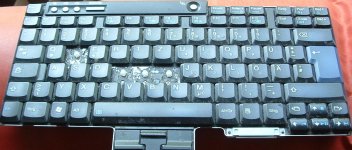

ich habe hier einen T61, den ein 3-Jähriger "untersucht" hatte. Ergebnis:
  • Auf der Tastatur fehlen in der Mitte 4 Tasten samt Scharnier, Gumminoppen noch vorhanden.

So sieht die Tastatur nach der Erforschung des 4-jährigen aus:
(Achtung: Mechaniken von G und H sind 180 ° verdreht montiert ggü. W und F)
