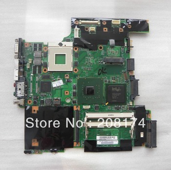

Allerdings habe ich nochmal eine vorerst letzte Frage zum Lüfter (Ich hoffe ich überstrapazier nicht eure Geduld). Bei meinem jetzigen T60p wird ja der Grafikchip einzelnd mitgekühlt. Bedeutet der Umstand, dass die Grafikkarte bei dem 42T0157 integriert ist, dass sich auf dem Mainboard auch gar kein eigener Chip, der gekühlt werden muss befindet? (Ich will nur später ärgerlichen Missverständnissen vorbeugen.)
Hier mal ein Beispielbild:
http://i01.i.aliimg.com/wsphoto/v0/...OVO-ThinkPad-GM45-945-chipset.jpg_350x350.jpg

@GastonAW: Ja, die Grafikleistung wird dann duch den Intel-Chipsatz realisiert. Somit befindet sich dort auf dem Board keine ATi-Komponenten. Dein Kühler passt aber trotzdem dauf. Ich handhabe das bereits seit geraumer Zeit erfolgreich bei den T61. Wobei dann dort (T61), ohne den Thread aufpushen zu wollen, noch entscheidend ist, ob es ein 14" oder 15" Gerät ist, die Lautsprecher passen (ohne Manipulation des Fan) dann nicht auf/über den Fan. Auch ist die Kabelführung (WLAN/WWAN) eine andere.
