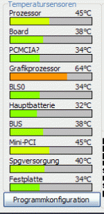

Ich habe seit neustem das gleiche Problem. Der Grafikprozessor von meinem T60 wird immer total schnell sehr heiß. Bis auf 89 Grad, was auf keinen fall gut sein kann. I-wann reagiert der Laptop auf gar nichts mehr und muss neu gestartet werden. An dem Lüfter kann es nicht liegen, da ich den vorhin erst sauber gemacht habe. Auch durch ein spezielles Programm was die Lüfter Geschwindigkeit reguliert wird der Grafikprozessor nur gering kühler.

Wie hoch liegt die CPU-Temperatur?
Womit hast Du die Temperatur ermittelt? Am Besten nimmst Du TPFanControl von Troubadix (siehe Beitrag über meinem)?
Tools wie Everest u.ä. sind nicht zuverlässig genug.

Ja ich müsste eig noch garantie haben, aba ich glaube das problem ist ja, das es nicht ständig ist sondern nur manchmal.
Ich habe das Programm PFControl
hier mal ein bild von den temperaturen^^ (steig da nich so durch)
