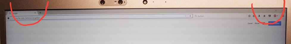

bei meinem neuen ThinkPad T570 in der 4K Display Variante ist selbiges schief eingesetzt. (siehe Bild)
An der linken oberen Seite ist der schwarze Balken (Abstand bis zum Gehäuse) wesentlich größer als auf der rechten oberen Seite.
Hat jemand von euch ähnliches bei seinem Gerät festgestellt?

falls du es zurückgeben kannst, würde ich es machen.
sowas ist aber schon mal bei dem ein oder anderen modell auch gewesen.
man könnte auch das teil display-bezel abnehmen un dann das display "richten" ... würde ich aber nicht tun bei nem neuen produkt.
Bei meinem T570 ist das Display (FullHD) auch nicht perfekt eingepasst, aber da habe ich bislang kein Notebook gesehen, wo es hunderprozentig passt. Auffällig bei dir ist jedoch, dass es auf der Y-Achse verschoben ist - normalerweise sitzen die Panel einfach etwas mehr rechts/links oder höher/tiefer.

Bin noch unschlüssig, ob ich es tauschen lassen soll.
Bist Du mit dem Display ansonsten zufrieden (Ausleuchtung, keine Pixelfehler, ggf. "richtiger" Hersteller, etc.)? Bei einem Tauschgerät ist das Panel vielleicht ein wenig besser eingepaßt, dafür stört dann u.U. ein permanent schwarzer Pixelfehler genau in der Mitte, ungleiche Ausleuchtung, etc.
Würde ich mir sehr genau überlegen...
Wenn Du mit der Displayhelligkeit, Ausleuchtung und auch sonst mit dem Display super zufrieden bist, hast Du für Lenovo Verhältnisse echt Glück gehabt! In diesem Fall würde ich laut HMM das Display Bezel entfernen und mal nachsehen was die Ursache ist. Zurückgeben kannst Du es immer noch. Deaktiviere aber zur Sicherheit den internen Akku im Bios und entferne den externen Akku und das Netzkabel.

Ich würde das auf keinen Fall einschicken wenn alle andere passt. Du weist nicht was kommt wenn die es reparieren oder tauschen.
