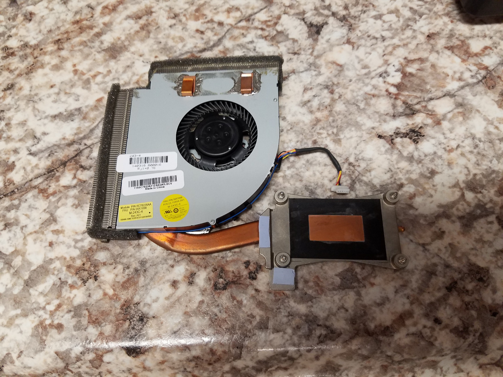

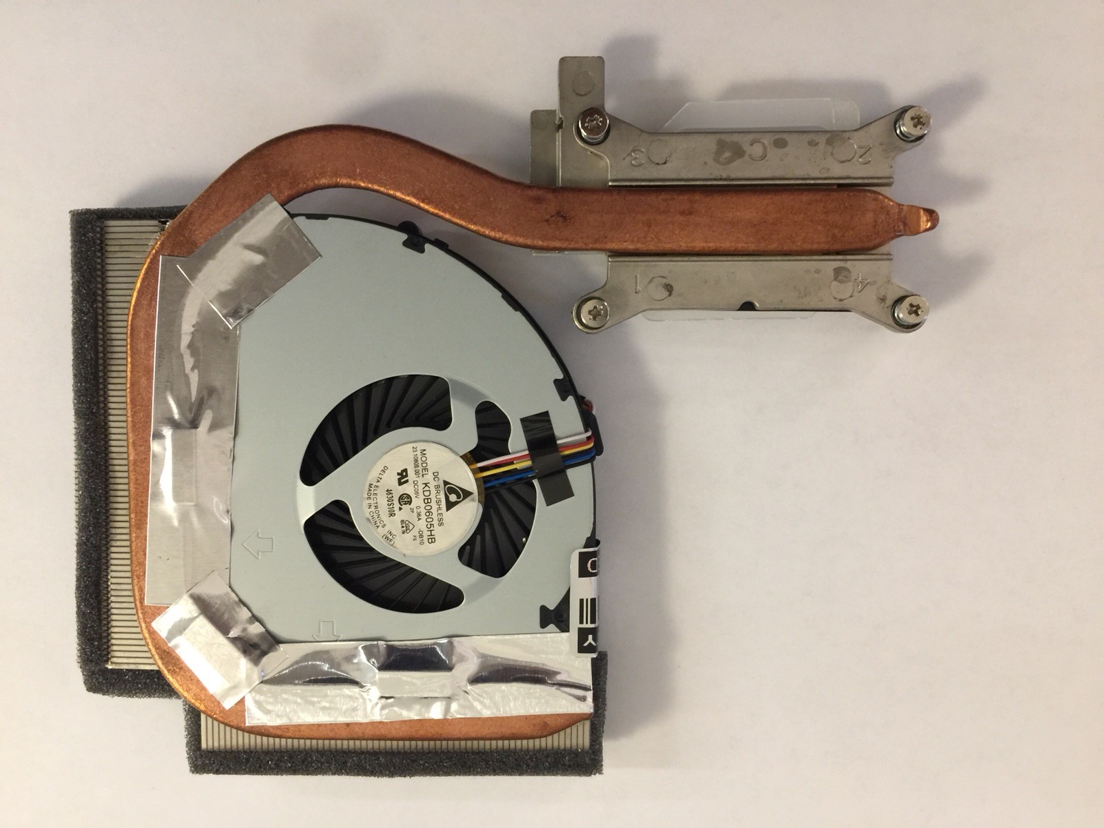

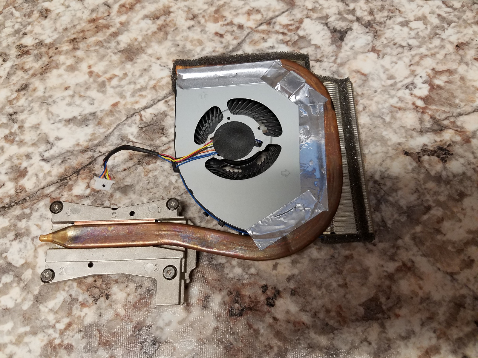

Die Lüfter von Delta und Toshiba unterscheiden sich optisch deutlich. Ich muss in den nächsten Tagen eh noch ein T540p zusammenschrauben und habe noch Lüfter (u.a. auch vom W540) da. Dann kann ich Vergleichsfotos machen.
...ja, die Lüfter unterscheiden sich tatsächlich. Der Delta hat den besagten KDB0605HB verbaut. Ob es aber so viel ausmacht...?
Kann man eigentlich auch nur die Bodenplatte/Wanne vom T540p entfernen, um an den Lüfter zu kommen, oder muss man Tastatur, Bezel und Display auch demontieren (wie im HMM beschrieben)?
Delta/04X1899
Toshiba/04X1898

Die Displayeinheit kann dranbleiben, aber Tastatur, Palmrest und dann das Base Cover müssen demontiert werden. Und ja, der Unterschied macht soviel aus... ;)
