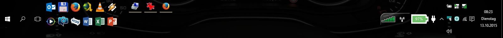

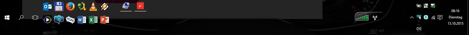

Der "Battery Gauge" taucht mal auf und dann verschwindet er wieder. Ohne jeden erkennbaren Zusammenhang ...
Ist er da, sieht das wie folgt aus:
Ist er weg, sieht das wie folgt aus:
Hat einer eine Idee, warum der "Battery Gauge" dieses Verhalten hat?
