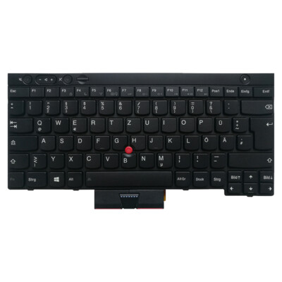

So, ich habe es jetzt ausprobiert: Der gestartete T530 läßt sich nicht über das lange Drücken des Powerschalters runterfahren. Er reagiert einfach nicht. Also scheint in der Tat der Powerschalter defekt zu sein.
Was mache ich da schlauerweise? Schalter tauschen? Tastatur tauschen?
Das kann natürlich auch sein, dass der Plastiksteg im Powerschalter abgebrochen ist, dann sollte man die Tastatur tauschen. Man kann auch den Powerschalter selbst tauschen, aber das ist Fummelarbeit.
Möglich ist auch ein Kabelbruch in der Zuleitung von der Tastatur zum Mainboard. Da kann man normalerweise nichts machen.
Was aber auch sehr häufig vorkommt, ist, dass die Kontakte des Tastatursteckers auf dem Mainboard korrodiert sind und deshalb das Powersignal nicht übertragen wird. Dann sprüht man Isopropanol auf den Stecker am Kabel und die Buchse auf dem Mainboard und steckt alles wieder zusammen.
Das bedeutet also, mit einer neuen Tastatur bekomme ich das höchstwahrscheinlich wieder hin, richtig?
Ja, oder mit dem intakten Knopf einer defekten Tastatur. Kannst hier ja mal fragen, ob jemand so was hat.
Wenn die Tastatur ansonsten fehlerfrei funktioniert, ist es sehr naheliegend, dass es am Knopf liegt. Alles andere wäre ein komischer Zufall, zumal die Sache mit dem defekten Knopf relativ oft passiert.

Ich vermute mal, da @Jens37 es hier ja auch bislang noch nicht geschrieben hat und mMn die Posts hier etwas auseinanderlaufen, dass er bislang
- noch nicht die obere Abdeckleiste der Laut/Leister & Powertaste an der Tastatur entfernt (ist nur geklipst) und damit
- den Power-Taster freigelegt hat.
Denn dann wüssten wir, ob hier der Power-Taster mechanisch defekt ist (Bruch des bekannten Stegs) oder (und wichtig!) ob sich nach Entfernen des Power-Tasters der darunter liegende eigentliche Power-Schalter=runder silberner Folienkontakt z.B. mittels eines Bleistifts/Kulis erfolgreich betätigen lässt und man damit dann das Gerät ein-/ausschalten kann.
Der Ersatz oder die Reparatur des Tasters wäre nämlich die erheblich kostengünstigere Methode (s. Post von @ThinkMat). Wenn ein Bleistift/Kuli o.ä. nicht eventuell sogar völlig ausreichend ist. Das wäre dann die billigste Methode.
