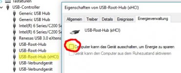

Danke vielmals Lappes10 für den screenshot. Habe eine usb 3.0 2.5 Zoll Verbatim Platte, die schon an einem "echten" usb 3 Anschluss (getestet an einem Acer laptop) zickt. Nach ca. 5 Minuten am usb 3.0 Anschluss ist der drive plötzlich weg. Die Verbatim Platte hat aber auch keinen Anschluss für ein extra Strom-Kabel (Du sprachst den Anlaufstrom an). Am usb 2.0 Anschluss bzw. mit micro usb Kabel am usb 3.0 Anschluss gibt es keine Probleme. Nun habe ich ein neues usb 3 Kabel über aliexpress bestellt, 'mal schauen, ob das was ändert. Denke, ich werde die Karte, die heraussteht, einen Stromversorgungsanschluss hat und wo im Lieferumfang ein Kabel ist, bestellen. Vorher warte ich noch auf Antwort von einem kleinen Schweizer Händler, ob er eine hat, die keine Zicken macht (gut, das weiss er im Vorhinein auch nicht, denn die Fehlerquellen sind vielfältig). Aber wenn es eine Karte ist, bei der die Masse nicht so unheimlich schwaniken und auch keine Qualitätsschwankungen von der Elektronik her auf weisst, dann wäre mir das auch EUR 20 zusätzlich wert, denn die Zeit, die Du z.B. in das Testen und Zurückschicken 'reingehängt hast sowie das Risiko, dass ein Stick oder sogar die Backupplatte beschädigt wird, ist nicht ganz unerheblich.
Wenn die Platte sich nach 5 Minuten abmeldet, hat das mit dem Einschaltstrom nichts zu tun; möglicherweise mit der unter #26 beschriebenen Einstellung.
Aber da gibt es wohl noch eine andere Einstellung, an die ich nicht mehr gedacht hatte:
attachment.php
