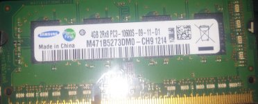

ich hatte kürzlich das Problem, dass ich (m)ein R500 aufrüsten wollte. War mir mit 1GB RAM zugelaufen (für XP hat das wohl gereicht^^), und mir stand der Sinn eher nach 8GB (hatte dafür auch statt der T6570 eine T9600 bestellt zwecks Umbau).
Dieser Speicher lief im R500 aber nicht:
Hab den dann nach Hinweis im Forum gegen 2 x2 ausgetauscht.

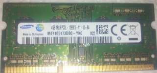

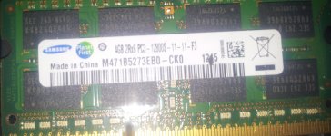

Lief auch nach kleinen Zickereien zu Beginn.
Jetzt stellt sich mir die Frage ob der/die 4GB x1 im T530 laufen müsste(n).

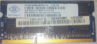

Hab auch noch 2 Nanya in x2
die gerade im R500 zumindest erkannt wurden, aber generell sind die ungetestet (aus einem defekten NUC) und ich traue den Dingern erstmal nicht weiter als ich sie werfen kann. Hatte auch irgendwo mal gelesen, daß die Thinkpads ein wenig wählerisch beim Speicher sind? Oder bezog sich das nur auf Riegel mit 8GB (und aufwärts bei den neuesten Geräten)?

Oder sollte ich den 12800 x2 aus dem R500 durch einen Nanya ersetzen und in den T530 bauen (der mit 4GB kommen soll)?
Die x1 sind ja 12800 (will der T530 lt Wiki haben?).
Bezieht sich nur auf die Generation R500 (und gleiche) und Nachfolger T410/T510 sowie bei mehr als 2GB je Speicherriegel.
Das T530 frißt praktisch alles.
Da passen die 4GB 1Rx8 PC3L-12800 perfekt rein.
Schanke Dön, dann sage ich ihm das R500 mit 8GB zu und lege schon mal den Samsung x1 bereit;) (für das T530)
Edit:
Jo, der T530 scheint den x1 sauber zu nehmen;)
