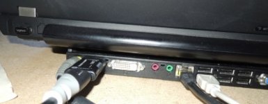

Hallo,vielen Dank für die Antwort. Ich glaub das mach ich schon. Ich hab eine Docking Station, aber ich seh nur einen DVI-Port da? Einen Adapter hab ich besorgt und ein HDMI-kabel mit Goldsteckern. Sobald das Kabel drin steckt, wird der Laptop-Bildschirm auch schwarz, der andere muckst sich auch nicht, schau mal das Bild, links neben dem Stromstecker steckt das Teil.
attachment.php
Aber das ist eine normale Original-Lenovo-dockingstation kein Minidock, denke aber das ist vom Effekt her, was Du meintest, gleich oder?

Ich sehe das sehr schlecht. Der weisse Port neben dem Kabel ist der DVI. Soweit ich das sehe hat dein Moni auch nen DVI Eingang, hast Du kein DVI Kabel zur Hand ? Den Eingang am Monitor hast Du jetzt auf den HDMI umgestellt ?
Ich hab hier zwar nur nen alten Samsung, aber da muss ich per Hand am Monitor den jeweils genutzten input Port einstellen. Der macht das nicht automatisch.Also entweder HDMI oder DVI. Was anderes hat dein LG wohl auch nicht.
