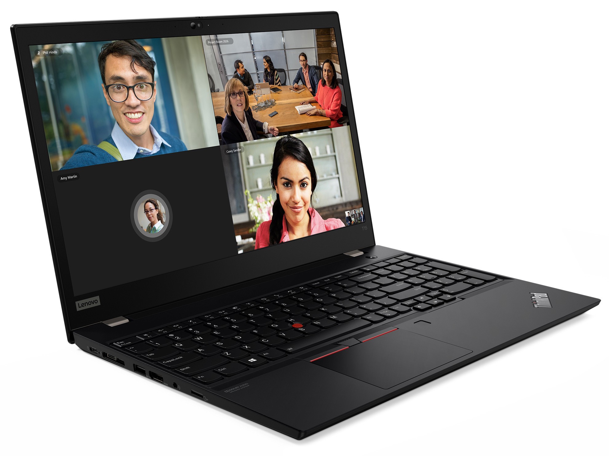

Mir ist gerade durch Zufall aufgefallen, dass sich die Boardlayouts vom T490 (T590=baugleich) sowie dem T14/T15 (Gen1 & 2) extrem ähnlich sind. Hat schon jemand versucht, ein T14 Board in ein T490 Gehäuse zu verpflanzen?
Vergleich:
T490 Board @ eBay
T14 Board @ eBay
Wäre vielleicht das neue FrankenPad...
EDIT: Gerade die Antwort auf Reddit gefunden: klappt! Im T490 / T590 kann also sowohl das T14/T15 Board Gen1 als auch Gen2 untereinander getauscht werden.
