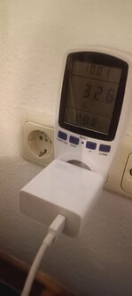

Ich hab ja ein ähnliches Problem gehabt bei meinem t580. Da hat der Akku nur noch mit 1-2 Watt geladen . Unter Last ist der Akkustand sogar gesunken.
Bei mir ist es der thunderbolt Controller.
Laden im ausgeschalteten Zustand funktioniert auch nicht?
Ein Energiemessgerät ist da immer was gutes. Da siehst du wie viel Watt Grad fließen.
Mir hat es schon manches Mal geholfen.
Bei t580 hab ich zum Beispiel gesehen mehr als 13 Watt gehen nicht mehr. Egal unter welchen Umständen.

Dieses Energiemessgerät entspricht entweder meinem aktuellen Modell oder dessen Vorgänger.
Wenn es hinten ein Batteriefach gibt, dann kann man auch ohne die Stützzelle für Werte und Datum messen.
Hat es kein Fach, dann ist ein Stapel Alkali-Zellen aufs PCB gelötet und wenn die nach höchstens drei Jahren leer sind funktioniert gar nichts mehr.
Bei den Modellen mit USb-C Anschluss nutze ich immer so einen USB Spannungsmesser. Der zeigt mir was da wirklich genau abgeht und nicht nur die 230V Seite....
So kann man dann auch schön verfolgen wie zuerst die 5V anliegen und dann nach und nach hochgeschaltet wird, sobald das Gerät sich mit dem Netzteil einigt.
