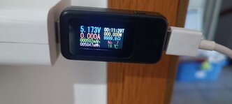

Moin, das scheint bei meinem l480 der Fall zu sein wenn ich's richtig verstanden habe.
Wie ist dieser Rail zu reparieren? Gibt's dazu eine Anleitung?
Ich hab hier 5v anliegen auf dem zweiten USB c Port, der erste ist definitiv mechanisch nicht mehr benutzbar

Du musst auf den Ladeport welcher bei dir ja mechanisch gelöst scheint.
Ein Schaltplan und boardview samt den skills und Equipment sind notwendig um hier weiterzukommen.
Den hab ich ausgelötet. Auf Nachfrage wurde mir mitgeteilt daß hier versucht wurde einen neuen einzulöten. Der saß aber nicht ansatzweise richtig und hatte auch keinen Kontakt zu den Pins auf dem Board.
Ich hab nun einen neuen Port bestellt und werde versuchen ihn neu einzulöten. Wird einige Zeit dauern. Aber prinzipiell müsste es auch wie schon von anderen gesagt über den thunderbolt Port möglich sein zu laden was aber nicht geht. Bleibt stur auf 5 Volt und unendlich Widerstand. Schließe ich ein 5 Volt Handynetzteil an dann ist der Widerstand halb so hoch und es erfolgt eine Stromabgabe von 0.1a
