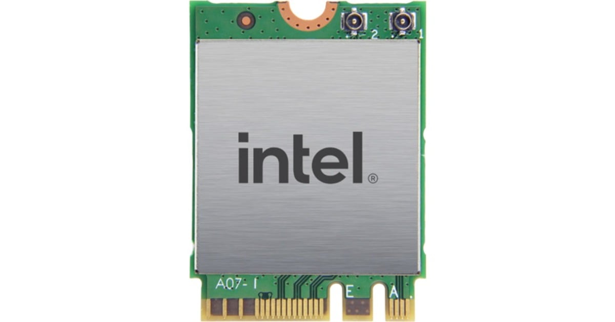

ich danke Euch, hab grad mal gesucht, nach meinem Verständnis reicht die non VPRo Version des Adapters. Woran erkenne ich aber die Codierung? Der hier sollte passen?

Ok, Danke, aber nochmal, erkenne ich aus der Typenbezeichnung die Codierung, oder sind es die Buchstaben an den Anschlüssen, die darüber Aufschluss geben?
Die Alternate-Karte zeigt ja den A und E Key, dass sollte passen. Es ist sogar die, welche ich bei A. über Ebay bestellt habe.
