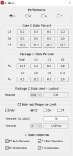

Mit ThrottleStop hab ich leider gar keine Erfahrung. Das C-State-Fenster zeigt folgendes an:
Wenn ich das richtig interpretiere, geht er also bis zu C8?
Richtig. Genauer gesagt, er erreicht PC8 (um Verwirrungen mit den core C-states zu vermeiden). Das bedeutet, dass Devslp, RC6 (Render C-State 6, Stromsparzustand der Grafik) und diverse sonstige Stromsparmaßnahmen funktionieren. Für PC10 ist PSR (Panel Self Refresh) nötig, das müsste im Grafiktreiber einstellbar sein (wenn die Hardware es unterstützt). Heißt dort Display-Energiespartechnologie oder so.
Ansonsten lässt sich vielleicht noch ein bisschen was in den erweiterten Energiesparplaneinstellungen optimieren. Und wahrscheinlich selbstverständlich: du solltest natürlich darauf achten, dass während der Verbrauchsmessung nicht gerade Windows Update oder Virenscans oder Cloudsynchronisationen die Messung beeinträchtigen. Nur 10% der Zeit im PC8 und 14% insgesamt in PC-states heißt für mich, da läuft zumindest eine Kleinigkeit im Hintergrund, die das Sparen verhindert.

Geht damit dann jetzt der PC10? Und für den Verbrauch kannst du ja mal temporär die Cloudsynchronisation unterbrechen. Oder WLAN ausschalten. Wenn alle Dateien aktuell sind, sollte aber der Einfluss auf den Verbrauch bald gegen Null sinken. Die Zeit, die der Prozessor im tiefsten PC-State verbringt ist dafür ein guter Indikator. Wenn meine drei Clouds fertig synchronisiert sind, habe ich meist 70-80% PC7 (im X62 gehen PC8 und 10 nicht). ).
