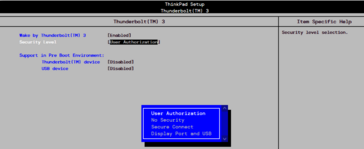

@Mornsgrans: Danke für die rasche Antwort. Habe gerade nochmal verglichen was auf den anderen T-Modellen im Bios gesetzt war bzgl. Security-Level, PBE-Support und "Wake-By"-Schalter und dieselben Tupel getestet, leider negativ.
In der Anleitung für die eGPU TH3P4G3 steht nur dabei, dass man im BIOS Thunderbolt aktiviert haben sollte, leider mehr nicht.
