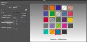

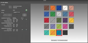

Ich habe jetzt von einem T440s FullHD AUO-Display und einem T460s FullHD LG/Philips-Display (inkl. In-Plane-Touch) einen Test nach der Kalibrierung mit dem X-Rite i1Display Pro durchgeführt. Hier die Ergebnisse:
attachment.php
attachment.php
Ich denke, dass es bei den beiden IPS-Displays "meckern auf hohem Niveau" ist. Subjektiv ist das T440s ein wenig heller und hat auch etwas mehr Details im dunkleren Farbbereich. Dafür würde ich aber das T460s mit der NVMe-SSD, den nochmal gesparten 200g Gewicht und der 4K-Unterstützung per DisplayPort (auch am Dock) nicht mehr eintauschen.
