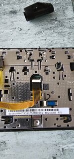

Kommt das flachband kabel wirklich so rum rein? Wozu ist der schwarze verschluß dann da? Kabel kann man so rein stecken und so rausziehen
Also T470s und T460s sind dahingehend baugleich. Wenn ich mir den schwarzen Aufkleber dazu denke der normaler Weise im eingebauten Zustand über der Mitte ist sieht das aus wie original aus.DasKabel macht 2 90°Kehren und es geht nur in einer Richtung rein.
Ich glaube, das stimmt nicht ganz.
Der MB Anscjluß ist bei den beiden Geräten unterschiedlich.
Der Flachstecker ist nicht bei beiden gleich breit m.NM.n. :D
Wenn das Kabel am Mainboard und am Touchpad mechanisch passt, sollte es das richtige sein
Ob nun beides auch heile ist, wäre eine andere Frage.

@Bucki86 ich habe mir grad dein Foto mal genauer angeschaut und ich befürchte, das das Kabel falsch eingesteckt ist.
Das muß über dem weißen Plastik sitzen und wird da mit der schwarzen Klammer dann fast geklemmt.
Unten drunter, hat es eigentlich garkeinen Kontakt zu den Pins
