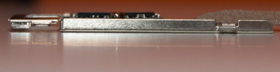

Hallo Zusammen, ich möchte in meinem t450s einen 3rd M.2 slot einbauen. Mein Notebook hat einen wlan und eine WAN karte jedoch keine Smart Card Reader weshalb der Platz noch frei ist. In diversen Foren habe ich jetzt die Teilenummer jedoch habe ich nie davon gelesen das es auch jemand umgebaut hat.
Hier also die Fragen.
- Gibt es Erfahrung?
- Sind das alle Teile dich ich benötige?
LENOVO Cable NGFF 04X3987
LENOVO Cover SSD Adapter 04X3827
Diese SSD, Transcend 256GB SATA III 6Gb/s MTS400 42 mm M.2 SSD Solid State Drive (TS256GMTS400),
habe ich schon vorab gekauft - ich hatte die Vorstellung das der 3rd M.2 oberhalb der WAN Karte
platziert ist...
Herzlichen Dank vorab für die Informationen & Hilfen!!

Die Teile wie zum Einbau des 3rd M.2 Slots habe ich erhalten. Das Thema Single Side SSD, meine Transcend M.2 MTS400 ist definitiv zu "dick" für diesen Umbau. Einzig mir bekannte SSD ist die
[h=1]"MyDigitalSSD 256GB Super Boot Drive 42mm SATA III". Also, dann muss ich die eben noch bestellen...Ich möchte nicht noch mit Adapter, Verlängerungskabel etc. experimentieren sondern soweit es geht in der[/h]Spezifikation von Lenovo bleiben...update folgt...
Hallo, hier nun das update, es funktioniert mit der MyDigitalSSD. Auch diese liegt nicht komplett flach auf, aber es stört nicht.
Leider hatte ich keine passende Schrauben um die Adapter-Platte zu fixiere, diese wird aber durch andere Komponenten fixiert - es wackelt nichts oder "klappert.
Hier also Bilder...
attachment.php
attachment.php
attachment.php
