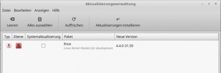

ps2. apropos Mint: achte darauf, dass in der Updateverwaltung wirklich *alles* aktiviert und eingespielt ist, insbesondere für den Kernel!

Mint Updates: Auch Developer Update?

Ja. Die Kernel-Header werden für Pakete wie acpi-call-dkms und tp-smapi-dkms benötigt, ansonsten kannst Du Akku-Ladeschwellen und -Rekalibrierung per TLP nicht nutzen.
Danke, habe ich installiert :)
