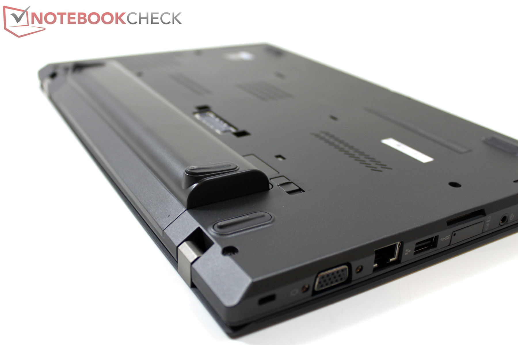

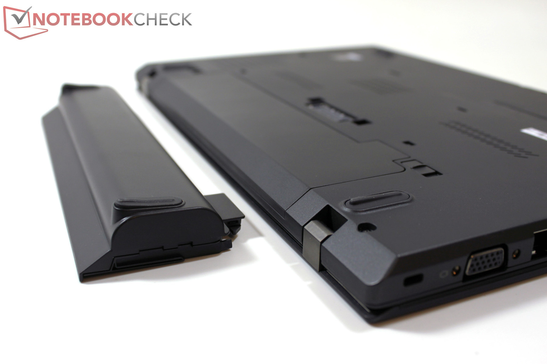

2. KingKill hat eigentlich recht, es gab bis jetzt immer nur einen bündigen 3-Zellen-Akku für hinten sowie das Modell mit 6 Zellen, das das Thinkpad dann entsprechend "aufbockt".
Bild 3-Zellen: http://www.notebookcheck.com/fileadmin/_processed_/csm_akku2_d429d20d96.jpg
Bild 6-Zellen: http://www.notebookcheck.com/fileadmin/_processed_/csm_akku1_0e1b6b6a2a.jpg
Schon rein konstruktiv ist es mit den neuen Scharnieren des T440s ausgeschlossen, dass der Akku nach hinten raussteht, dorthin öffnet sich das Display.
