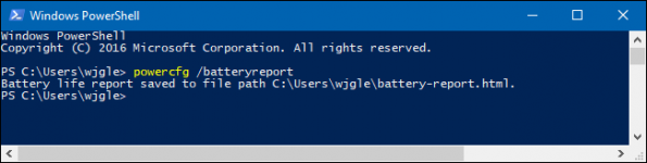

Unter Windows 10 Akkudaten auslesen:
Eingabeaufforderung:
  • xbr_2-1.png.pagespeed.gp+jp+jw+pj+ws+js+rj+rp+rw+ri+cp+md.ic.2i5JH3cB55.png
