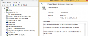

Was mir aufgefallen ist, dass im Gerätemanager ein Fragezeichen noch auftaucht, nämlich ganz oben bei andere Geräte -> Basissystemgerät
Da ist laut Win 8.1 kein Treiber installiert. Wenn ich dann aber nach Treibern suche, sagt er, dass er keine findet.
Was ist denn überhaupt das Basissystemgerät?

Vllt kannst du mir aber noch sagen, was es mit dem Basissystemgerät auf sich hat :)

Super, danke. Habe soeben den richtigen Treiber installiert!
