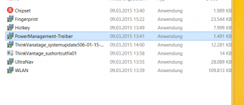

Hallo Mornsgrans,
habe von gestern auf heute nochmal meinen T420 neu aufgesetzt, weil ich die Vermutung hatte auch einige falsche Treiber installiert zu haben.
Nun habe ich alle Windows Updates durchlaufen lassen und folgende Treiber manuell heruntergeladen (Anhang, Screenshot).
Ich bin dabei nach deinem ersten Link (CleanInstall) vorgegangen und habe auch die Reihenfolge der Installation eingehalten.
Erfreulicherweise funktionieren die FN Tastenkombinationen nun bis auf FN und F5 eben. Also ein problem gelöst :)
Den PowerManager für WIN7 wollte ich eben installieren, jedoch kommt dann eine Fehlermeldung, dass der auf meinem System nicht funktioniert.
Ohne PowerManager wäre ja blöd oder? Die ganze Akku- und Ladeverwaltung lässt sich darüber ja einsehen.
Wäre super, wenn du mir erklären könntest wie ich den auf mein System installiert bekomme.
Und dann eben noch das bewährte Problem mit Bluetooth. Bin wieder alle Schritte durchgegangen und die richtigen Treiber sind ja jetzt installiert. Dürfte eigentlich nix mehr fehlen.
Also ist die letzte Möglichkeit über Knoppix oder?
Grüße,
krollex

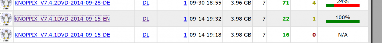

Habe mir den entsprechenden Abschnitt zu Knoppix nochmals durchgelesen.
Lade mir gerade das Torrent file runter!
Anschließend alle Files auf DVD brennen, richtig?
Dann von der DVD aus booten. Wie starte ich unter Linux dann ein X-Terminal? Habe ich noch nie gemacht bisher.
Grüße,
Krollex
Und ja, im BIOS habe ich nur einmal FN und F5 gedrückt!
Wobei nur unter Security Bluetooth gelistet wird, unter Config nicht.
