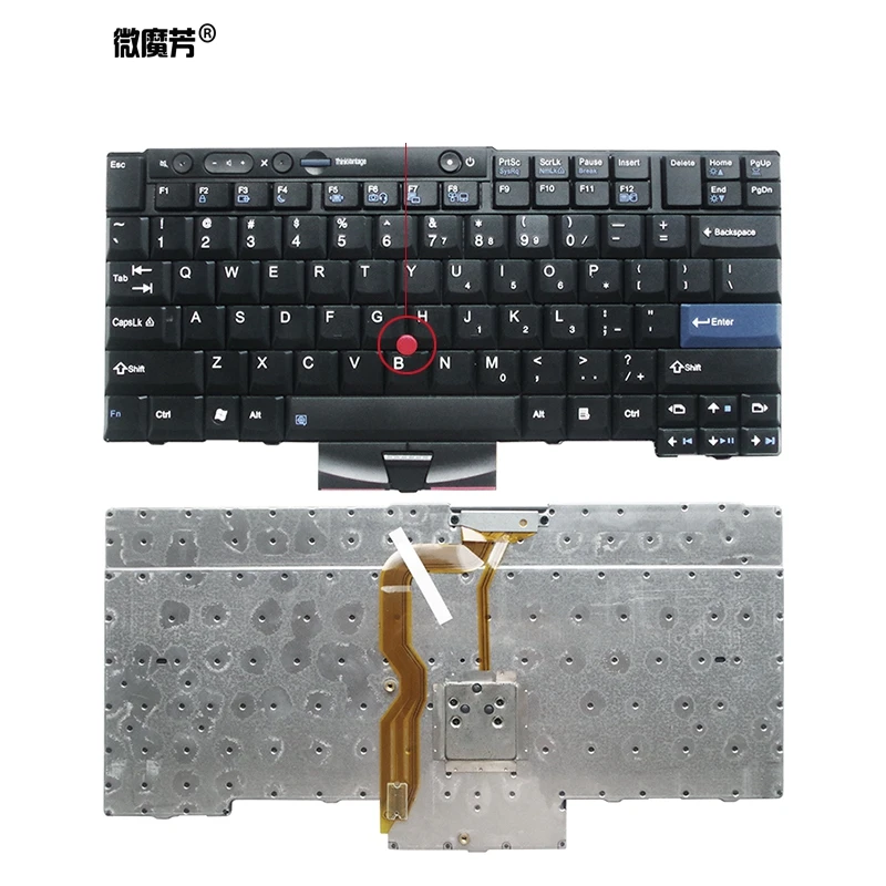

Da ich eine Vielzahl von T410 betreue weiß ich wovon ich rede. Also ich habe noch keine T420 oder baugleiche mit großflächigem Tastenausfall wieder zum Laufen bekommen. Aber ich habe eine Quelle in China gefunden.:
Habe ich schon mehrfach gekauft. Und Tastaturaufkleber. Bisher ist von denen keine ausgefallen. Aktuell im Angebot für 14,15 Euro; unschlagbarer Preis.
Ist dann aber eine US-Tastatur mit kleiner Enter-Taste ...
Danke für Deinen Hinweis. Der von Dir genannte Preis gilt nur für die Variante "no mouse points" - die Trackpointtasten können nicht verwendet werden. Ist mir etwas zu unsicher, gab auch schon sehr kritische Bewertungen. Dennoch danke!
