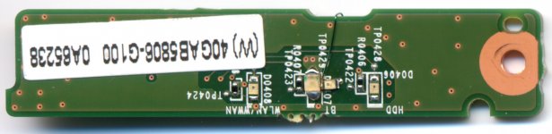

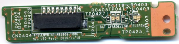

Nachdem z.B. beim T420 die "Ladekontrollleuchte" bei aufgeklapptem Laptop nicht in Sichtweite liegt und somit leicht vergessen werden kann, das Netzteil anzustecken, hab ich mir gedacht, es wäre doch keine schlechte Idee, die (bei mir) nicht allzu oft leuchtende Bluetooth-Status-LED dafür zu verwenden. Sowie im gleichen Atemzug bei aktivem Bluetooth auch ein blaues Leuchten zu haben.
Dazu habe ich die grüne Bluetooth-LED ausgelötet, an ihrer Stelle eine blaue eingelötet sowie die grüne daneben wieder eingelötet und zur Akku-Status-LED parallel geschaltet.
Nachdem die blaue LED eine höhere Flussspannung hat und die grünen LEDs sich den Strom teilen, mache ich mir keine Sorgen, da der Strom somit nicht größer wurde.
(Die LED die parallel zur Suspend-LED ist habe ich eingebaut, weil mir ein orange Mond besser gefällt als ein grüner, die grüne bleibt somit aus.)

Wie sprichst du den die LED an?! Du musst der doch irgendwie das Signal senden das de rAkku leer ist?
Ich verwende einfach das Signal der schon vorhandenen LED auf der Rueckseite. Wenn der Akku am leer werden ist, dann leuchtet diese nicht mehr bei Akkubetrieb, davor schon. (Die orange leuchtet dann stattdessen.)

Die Widerstände haben 0402, die originalen LEDs haben 0603 & meine Blaue hat 0805. Auf der Deckelseite ist höhenmäßig kein Platz für 0805, auf der Displayseite aber schon, deswegen habe ich einfach eine derart große LED dort eingebaut.
