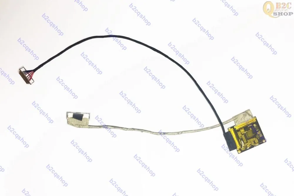

Theoretisch schon, dafür brauchst du aber einen speziellen Adapter der eDP auf LVDS umsetzt. Der alleine kostet schon 50€ + das entsprechende FHD Panel.
wenn es nicht eilt, kann ich dir meines schicken; bin nämlich daran ein 1080p einzubauen (kit schon vor weile gekauft); die 1600x900 lösen gut auf, aber die farben sind sehr verwaschen.
womöglich kann ich nach einbau auf hd+ kabel und panel gut verzichten. muss aber erst ein fhd panel besorgen, sollte aber bald klappen.
Puhh, da lohnt es sich nicht mehr :).. Aber vielen Dank
