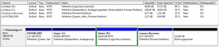

- Die Partitionierung habe ich auf der HDD angepasst und kann daher 1:1 übernommen werden.
- Die SSD befindet sich bereits im Schacht, die HDD habe ich in der Ultrabay.
