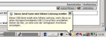

Die Fehlermeldung mit dem USB 2.0 bekommeich regelmäßig.. aber müßte dann nicht wenigstens das Gerät mit USB Geschwindigkeit 1 funktionieren??

Weiter bekomm ich noch die Meldung:
Hochgeschwindikeits USB Gerät an langsamen HUB. Die fett makierten Hubs verfügen über freie Anschlüsse, die das Hochgeschwindigkeits USB Gerät unterstützen können.
Dann kommt der Intel 82801DB/DBM USB 2.0 erweiterter Hostcontroller 24 CD
-- USB Root Hub (6Anschlüsse)
--- 6x Nicht verwendeter Anschluss
