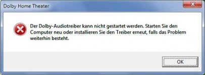

Wäre auch zu schön gewesen.
Gut, dann kann ich bestätigen dass mindestens ein Core i ThinkPad der ersten Generation nötig ist. Auf einem Acer Travelmate mit Realtek Chip (i5-460M) hat es auch nicht geklappt. Auf Ideapads soll es aber auch gehen. Interessant v.a. weile diese 2x2W JBL Boxen haben.:thumbup:
Ab dem X201/T410 geht es also, auf früheren Modellen nicht. Das X200 hat nämlich auch einen Conexant Chip und könnte mit seinem einzelnen Speaker durchaus ein bisschen Verbesserung brauchen.
