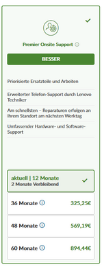

Aktuell - scheinbar - noch 26 Monate Premier Onsite Support. Unten steht aber nur 1 Jahr Premier Onsite und dann nur noch (wahrscheinlich insgesamt) 3 Jahre Depot:
Bei der garantieabfrage kannst du auch gleich die passende Garantie Erweiterung kaufen.
Dort aber mit fast 900 Euro vielfach so teuer wie im Online-Fachhandel:
Der Onsite-Service wurde anscheinend für ein Jahr zur Grundgarantie (Drei Jahre Bring-In) dazu gebucht .

Mir fällt auf, dass Lenovo scheinbar die ab Werk enthaltene Garantie für T-Modelle reduziert hat, von meines Wissens früher 3 Jahre Onsite (VOS = Vor-Ort-Service) zu 3 Jahre Bring-In (Depot = Gerät einsenden) mit einem kostenlosen Upgrade zu nur noch 1 Jahr Onsite. Ist das nun generell bei allen T-Modellen so?
Dadurch wird das Garantie-Upgrade teurer, weil nun die Ausgangsbasis niedriger ist. Z.B. für 5 Jahre Onsite braucht man nun 5WS0A23078 (oder 5WS0T36204?) statt vorher 5WS0A22893, was dann ca. 100 Euro teurer ist.
Aber vielleicht verzichte ich dann tatsächlich auf die bisher immer hinzugekauften 5 Jahre VOS und fahre im Ernstfall, wie Uwe sagte, lieber gleich zu Servion, auch wenn das nicht gerade um die Ecke liegt (200 km).
Apropos: Bei Lenovo direkt sind die Garantieerweiterungen ja um ein Vielfaches teurer als im Fachhandel, hier 900 statt 300 Euro für 3 Jahre Bring-In zu 5 Jahre Onsite. Was hat es denn damit auf sich?
