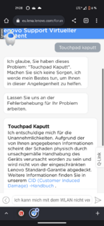

Die Geschichte hat noch Potential wie mir scheint... Seht her was die nette Dame von der KI analysiert, nach der Zusage das die ihr bestes tut...
Das passiert doch nicht gerade wirklich, oder? Das meinen die nicht Ernst?! Was ist denn hier los auf der Welt? Ganz ehrlich, ich überlege mich morgen einliefern zu lassen

Den Bot kannste vergessen
