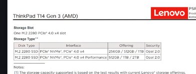

Da Lenovo im AMD-Spec neben den lieferbaren Festplatten als Schnittstellen-Geschwindigkeit explizit PCIe 3.0 x4 angibt,
im Intel-Spec aber nur die Platten aufgelistet werden,
ergibt sich nun für mich die Frage, ob die Intel-Modelle vielleicht mit PCIe 4.0 x4 ausgestattet sind.
Weiß das hier vielleicht jemand, am besten aus tatsächlicher praktischer Erfahrung gewonnen?
Vielen Dank.

Ab T14s Gen 2 AMD gibt Lenovo die Schnittstellengeschwindigkeit an, vorher nicht und auch nicht bei bei Gen 2 Intel, wie Du ja sagtest.
Heißt aber nicht zwingend, daß die Gen-2-Intel-Plattform nur x3 bietet. Wer weiß? Eventuell geht nur "probieren über studieren".
Wenn man sich die anderen ThinkPad-Modelle aus der gleichen Generation anschaut, ist bei fast allen (außer z.B. P1) PCIe 3.0 x4 aufgeführt, sofern eingetragen - auch bei P14s, die nahezu baugleich zum T14 sind.
Gen 3, steht in der Fußnote:
"2. The SSD with PCIe® 4.0x4 performance is downgraded to closer to PCIe® 3.0x4 performance due to the system slot limitation."
In meinem Intel-Gen-3-Spec betrifft diese Fußnote die möglichen verbauten Platten. Die Mainboard-Schnittstelle ist aber x4.
AMD-Gen-3-Spec: keine derartige Fußnote.
Wie bei den Displays: Lenovo-Lotto...
Hängt vielleicht damit zusammen, daß erst die Gen-3-Intel-Plattform erschien und später mit den AMD's wirklich nur noch x4-Platten verbaut wurden.
Alles in allem gab's wohl leider erst ab Gen 3 die höhere 4-fach-Geschwindigkeit.
