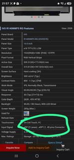

Schaut man nach Ersatzteile "wie hergestellt" hat es On-Cell Touch.

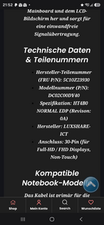

Verbaut ist folgendes Kabel, für mein Verständnis ein Non-Touch Modell mit 30 Pin eDP.

Was hat Lenovo da gebaut? Ich bin verwirrt weil ein 30 Pin eDP Displaykabel gar nicht am 40 PIN Anschluss des Displays mit Touch out of the Box funktionieren dürfte..?
Ich möchte nur ungerne das Display ausbauen, da alles verklebt ist, sonst würde ich schauen, ob die mit einem Adapter von 30 auf 40 Pin Arbeiten, sowas gibt es ja.
