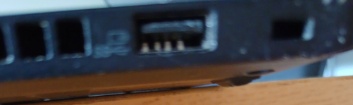

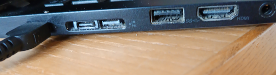

ich verstehe Dich nicht: So sieht bei mir die linke und rechtes Seite aus.
Auf der linken Seite ist außen das Netzteil per USB-C angeschlossen, daneben zwei andere, dann USB-A, dann etwas anderes, dann Kopfhörer.
Auf der rechten Seite auch ein USB-A - Anschluss.T14s Links.pngT14s Rechts.png Wie kann ich die USB_A nutzen?
Danke auch @linrunner, welche zweite Buchse meinst Du?

Sorry, ich sollte doch den zweiten USB-C - ANschluss (links, mittig) verwenden, damit klappt der Ladevorgang.

Die Buchse rechts neben der, wo jetzt das Kabel steckt, ist trotz des andersartigen Aussehens die 2. USB-C. Laden über USB-A ist nicht möglich.
