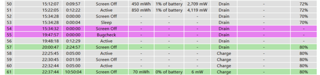

Was sagt denn powercfg /sleepstudy dazu?

Und gibt es einen Eintrag, der einen unerwarteten Neustart protokolliert?

Letztlich macht Modern Standby nach einer Zeit auch nichts anderes. Das System wechselt von S0i3 auf S0i5 und damit in einen Zustand, der dem klassischen Ruhezustand entspricht. Ich meine aber, dass das noch nicht nach zwei bis drei Stunden passiert.
Wie gesagt, kein Eintrag bzgl. unerwartetem Neustart im Event-Log.
Habe den Eindruck, dass er auch keinen Neustart schafft. Bei Neustart fährt er stattdessen herunter...
Treiber sind alle aktuell, Windows Update und Lenovo Vantage Update...
Jetzt ging der Neustart doch durch. Evtl. war das letztes Mal irgendein Sonderfall wegen BIOS-Update oder so.
Habe jetzt modernen Standby und fast Startup deaktiviert. Denke, das sollte jetzt so passen...
C:\Windows\Minidump\*.dmp bzw. C:\Windows\Memory.dmp
Kann man übrigens gut zippen und dann irgendwo hochladen... ;-)
