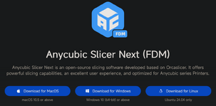

Google mal nach "Anycubic Slicer Next KB5074109", da findest Du einen Facebook-Thread zum Thema. Die Google-Vorschau zeigte einen Passus, in dem es in etwa hieß, dass man warten müsse, bis die Entwickler tätig geworden sind.
Schonmal einen anderen Slicer getestet? Der Anycubic basiert doch sicher auch auf dem Orcaslicer wie soviele anderer Herstellerderivate.
