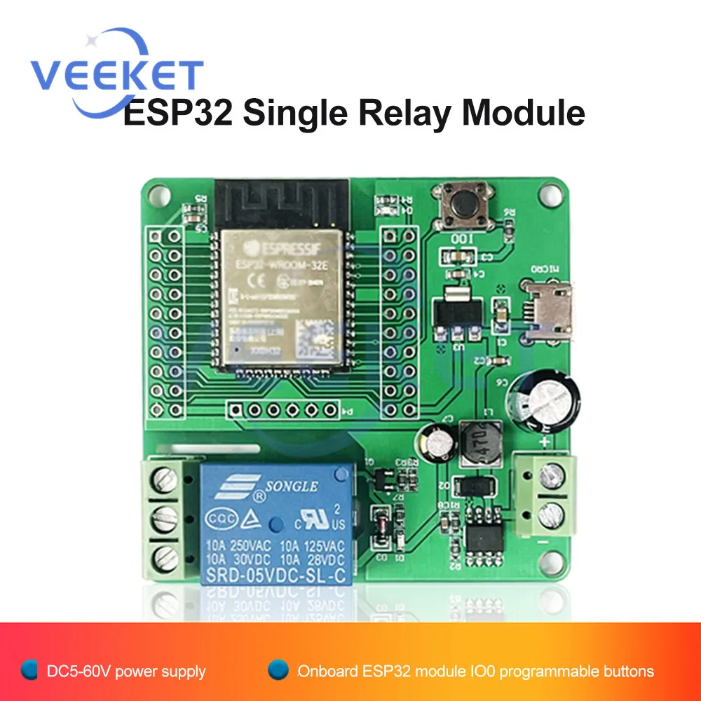

Gibt's auch als fertiges PCB direkt aus China, Relais und ESP32 auf einem PCB.
Edit: wie es aussieht kann man das aber nicht über USB programmieren und braucht dazu noch einen FTDI o.Ä.
