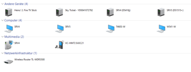

Ich habe 2 Synology NAS (SRV4 und SRV5) am selben Router hängen.
Auf einem der beiden (SRV4) habe ich das das System von DSM 6.2 auf DSM 7.0 aktualisiert.
Daraufhin wurde dieses vom ThinkPad mit Windows 10 im Explorer unter Netzwerk nicht mehr gefunden.
Unter andere Geräte und Multimedia wurde das NAS allerdings angezeigt.
Auch konnte ich mich über die Adresse am DSM anmelden.
Daraufhin habe ich diverse Tipps aus dem Synology Forum durchprobiert, u. a. auch wieder SMB 1 auf dem NAS und unter Windows aktiviert.
Plötzlich wurde nach einem von diversen Neustarts das NAS angezeigt, ich hatte aber keinen Zugriff.
Nach Löschen des Password-Caches war dann alles wieder in Ordnung, ich konnte auch SMB 1 unter Windows wieder deaktivieren.

Zum besseren Verständnis füge ich ein paar Screenshots bei.
