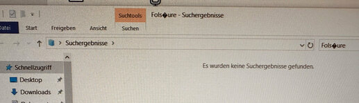

ein Windows 10 PC wurde per Systemwiederherstellung auf einen früheren Stand zurückgesetzt, da Outlook nicht mehr funktionierte.
Jetzt gibt es das Problem, dass die Windowssuche keine Dateien mit Umlauten mehr findet
Beispiel:
Gesucht wurde nach Folsäure
dazu gibt es dann folgendes Ergebnis:
Aus Folsäure wird bei der Suche Fols�ure
Laut Google handelt es sich um das Ersetzungszeichen für nicht darstellbare Zeichen im aktuellen Zeichensatz.
Ok, welche Einstellungen in Windows können dafür verntwortlich sein?
Schau in den Regionseinstellungen, ob du dort aktiviert hast, dass Unicode genutzt wird. Falls ja, nimm den Haken raus.
ich habe beide Einstellungen geändert aber das Verhalten hat sich nicht geändert.
Nach Suchbegriff mit Umlaut wird die Anzeige verändert und findet nichts Suche nach Mülleimer
Abmelden und als anderer Benutzer neu anmelden: sieht's dann genauso aus? Umlaute in Notepad? Umlaute auf der Kommandozeile/Powershell?
So habe mal ein bisschen rumgespielt. Habe den alten Inde gelöscht und lasse ihn gerade neu erstellen.
Bisher wird das Suchergebnis mit richtigen Umlauten dargestellt - das komplette Neuanlegen dauert noch etwas...
