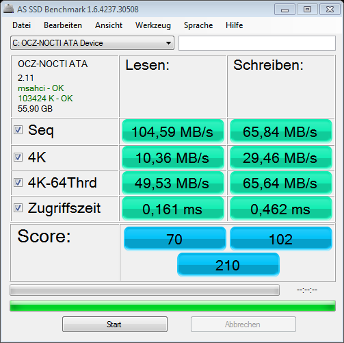

von der OCZ Nocti 60GB. Hat di Intel 310 besser Werte?
die intel hat leseraten von ca 200 mb/s und schreibraten von 70 mb/s. die nocti wird bei anderen benchmarks auch besser abschneiden. der as ssd benchmark spuckt bei ssds mit sandforce controller immer nur worst case werte aus, da er komprimierte daten bei den tests verwendet. da der sandforcecontroller einen teil seiner leistung durch datenkompression und deduplikation erzielt, schneidet er beim as ssd benchmark recht schlecht ab. die anderen ssd-controller arbeiten unabhängig von den daten immer gleich schnell. möchtest du die obergrenze wissen, musst du den atto-benchmark benutzen. die realleistung liegt irgendwo zwischen as ssd und atto. mit atto erzielt man recht genau die herstellerangaben, da z.b. ocz die ssd mit atto testet und somit die daten für werbung etc bestimmt.
wo hast du denn diesen benchmark her? aus welchem Rechner? meine Solidata K6 im X61 ohne BIOS-Mod ist da in allen Lesewerten merklich besser! die Solidata hat einen indilinx barefoot controller, die Älteren unter uns können sich an diesen controller vielleicht noch erinnern ;)

Ob OCZ Nocti mit 60Gb/120Gb oder Intel mit 80GB würde ich am benötigen Platz festmachen, von der Performance werden die Unterschiede im Alltag nicht merkbar sein. (Nur die 40Gb Intel würde ich nicht nehmen, die schreibt mit ca. 35MB/s merklich langsamer).
