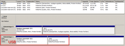

Hier die akutelle Übersicht der Laufwerke bzw. Partionen:
Wie sollte ich jetzt vorgehen?
