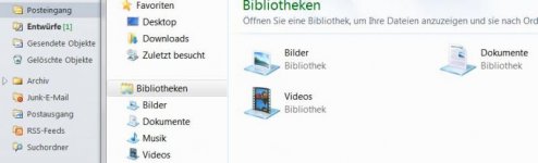

kapiere das was nicht ganz, da ich bisher immer so "pixelige" Displays hatte, dass eine Skalierung nicht nötig war. Ich habe bei dem W520 eine FHD Auflösung von 1920 x 1080. Da ich bei 100% etwas Probleme habe - skaliere ich bei Schriften / DPI auf 125%. Das klappt auch so weit.
Aber irgendwie wird nicht alles skaliert. Hier der IE9 skaliert... auf dem Desktop ist es deutlich "größer" die Schrift.... aber zBsp in mancher Anwendung - ist es extrem klein. Outlook, Excel - nur als Beispiel - sind so, als wären 100% eingestellt. Meine Mails sind also beim Text auf 125% - während die Menüschriften auf 100% sind - aber manche auch auf 125% - was alles etwas "komisch" ausschaut...
Reicht es nicht alleine bei Anzeige / DPI die Skalierung ein zu stellen?! Muss ich woanders auch noch am "Hahn" drehen?
Mal als Beispiel - hier jetzt das was ich aktuell schreibe im IE9 - schön "groß" weil alles skaliert...
Und hier ein Outlook Ausschnitt - da auch 125% müsste eigentlich... aber schaut mal wie klein alles ist...
Und hier wieder der Windows Explorer - der hat wieder größere (skalierte) Schrift...
"Komische" Sache finde ich... oder? Oder muss ich da noch...?
Hmmm... wenn man die 3 Bilder einzeln hat, sieht man den Unterschied nicht so... hier habe ich alles mal nebeneinander gelegt und dann den Ausschnitt gezogen. Hier sieht man nun - ganz links die Outlook Leiste mit der kleinen Schrift, daneben die Explorer Schrift und Symbole - viel größer "Dank" Skalierung...

BitKiller...! Danke! Danke! Mensch das kannte ich echt noch aus XP. aber völlig vergessen, dass es das auch noch gibt. Das finde ich ja 10x besser als die Schriften Skalierung! Wieso? Für den Mitleser - das W520 hat FHD mit 1920 x 1080. Die Schrift ist bei 125% einfach irgendwie "blass" oder mit eine Art "Schlagschatten" bzw. "Wischschatten" belegt... gerade wenn man die Schrift im Windows Explorer nimmt. Super fein sieht die Schrift bei den natürlichen 100% aus, was die Schrift aber recht klein macht - aber so wäre es bei 100% ja original.
Schrift statt 9pt jetzt auf 11pt umgestellt - passt! Also 11pt und Skalierung auf 100%. So habe ich jetzt ein FHD super feines Schriftbild - und kein FHD das "künstlich" auf 125% vergrößert wurde. Super! Jetzt sind die Menüs, Desktopsymbole... so ziemlich alles in 11pt bei echten 100% - die kann ich jetzt drinn lassen. Endlich viel besseres Schriftbild - juche.

Ja so war / ist es bei mir auch bei einigen Programmen, wenn ich 100% --> 125% skaliere. Aber auf 100% lassen und dann die Schriftgrößen zu ändern ist ja 10x besser. Durch die veränderte Schriftgröße passen sich die Menüleisten, Symbole etc entsprechend auch richtig an... und - ich wiederhole mich - dieses Skalieren nimmt doch für mich deutlich wahrnehmbar die Display Schärfe raus. Ich bin ganz fasziniert... ich habe ein kleines neues Display Feeling... um einiges schärfer auf einmal...
