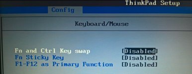

Die einzige Funktion, die ich im Bios zu Keyboard finde ist diese hier:
Aber das hat ja nichts mit den Shift Tasten zu tun.
