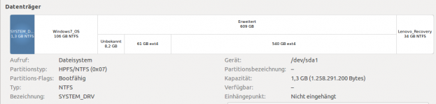

ich habe folgende Situation:
Mein W520 (42844MG) kam mit einer 500er Platte, die habe ich gegen eine 750 GB Platte ersetzt und als erstes das originale Windows 7 Premium 64bit von den Wiederherstellungs-DVDs aufgespielt. Dann habe ich die Windows-Partition verkleinert, so dass ich noch Platz für zwei Ubuntu-Systeme (beide 64bit, einmal 12.04 und einmal 11.10 (noch), dieses nutze ich für einen speziellen Zweck) habe. Mein Plattenlayout sieht nun folgendermassen aus:
Die beiden Ubuntus liegen in der erweiterten Partition, die 8.2 GB Partition ist Swapspace, der von beiden Ubuntus genutzt wird. Die anderen Partitionen wurden von den Wiederherstellungs-DVDs erzeugt.
Da ich das W520 über ein Mini Dock Plus Series 3 mit einem zweiten Monitor betreibe, möchte ich gerne die Nvidia Grafik nutzen (da die Intel-Grafik die digitalen Ports nicht anspricht). Daher habe ich im Bios die Nvidia Grafik fest eingestellt und Optimus Umschaltung disabled:
