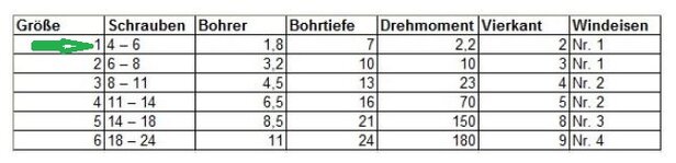

Was haltet ihr von diesen "schrauben rausdrehern" (die sind wie bohrer mit linksgewinde) ?
Dazu müßtest du erstmal die Schraube anbohren und zwar unter dem Kerndurchmesser. Stelle ich mir bei einer <2mm Schraube nicht einfach vor.
Gibt es überhaupt "Sauschwanzl" für M2?
